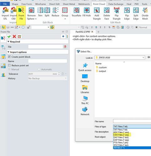

Ma è possibile con ZW3d importare punti ??
Io lo faccio sempre con Rhinoceros…
da un file .txt per esempio ??
Ciao
Stuff Rhino.
Press F1 whilst the command is open and see the instructions.
Cheers _Paul
