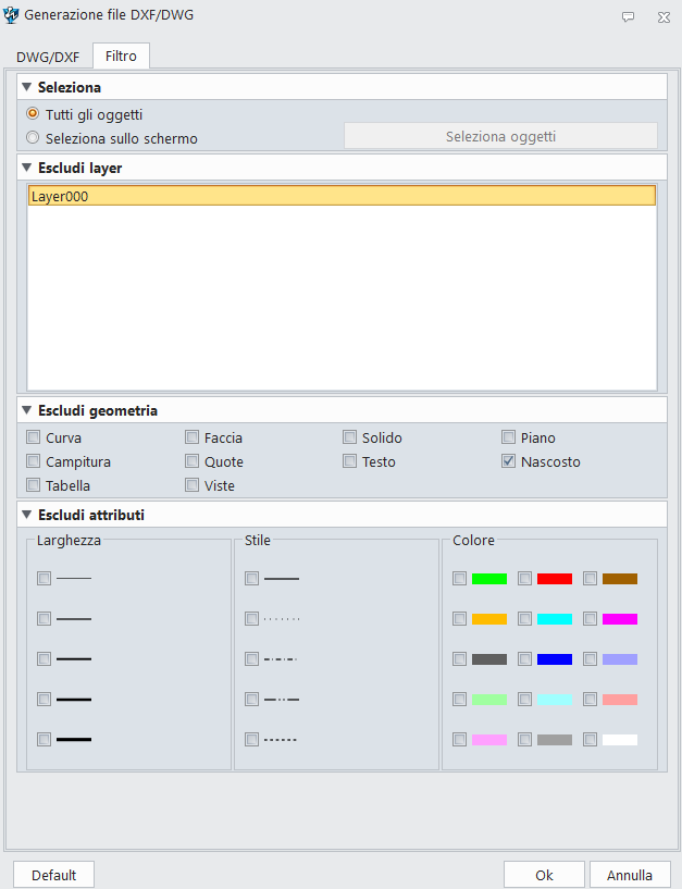

Ho provato ad aprire un mio disegno esportato con zw2026 con dwg Trueview e vedo tutte le quote.
Come template hai impostato dei layer in funzione del tipo di linea?
Hai provato a vedere se per caso non hai qualche filtro impostato durante l’esportazione che ti esclude qualche layer o altro?
Che però comunque io non impostato nessuna suddivisione in layer e esporto come nella immagine sotto e vedo tutte quote.

I tried opening a drawing I exported with ZW2026 using dwg Trueview , and I see all the dimensions.
Did you set layers based on linetype as the template?
Have you tried checking to see if you have some filter set during export that excludes some layers or something else?
However, I didn’t set any layer subdivisions, and I exported as shown in the image below, and I see all the dimensions.
